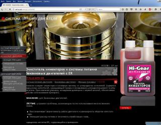

Такой сегодня в бак залил http://хайгир.рф/catalog/11/HG3238/
Проехал километров 40. В основном трассы. Ничего не почувствовал. На что хоть внимание обращать, знатоки?
Сообщение отредактировал Aviator0176 - 25.9.2015, 19:34

Aviator0176   Такой сегодня в бак залил http://хайгир.рф/catalog...   25.9.2015, 19:26
profinrus   если в бак лить,то по написанному,через каждые 100...   25.9.2015, 19:35
