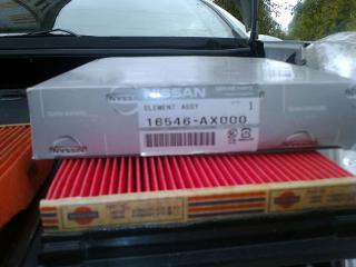

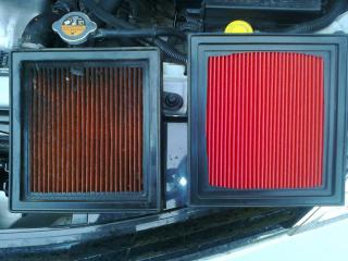

Aviator0176   Всем привет. Всегда покупал фильтр воздушный мотор...   20.9.2015, 12:18
zoon   А что, новый фильтр не лезет?   20.9.2015, 18:13
BVM   так не в масле и без полиэтилена, как я понял не ...   20.9.2015, 18:34

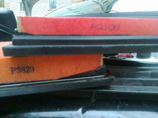

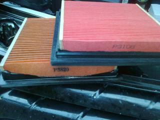

Danila78   ... Nissan 16546-AX000. Он прямоугольной формы и ...   20.9.2015, 21:02
jacksontown   По размерам не вижу никаких не состыковок Ну и з...   20.9.2015, 21:21
День   Кстати, у меня артикул получается другой: 16546-ED...   20.9.2015, 21:37
Danila78   По размерам не вижу никаких не состыковок Ну и ...   20.9.2015, 21:57
yura   Nissan16546-AX600Фильтр воздушный/ для 1,4. 16546-...   20.9.2015, 23:18
jacksontown   квадрат для 1.4 (как у Aviator0176), прямоугольни...   20.9.2015, 23:39
12vvv12   16546ax000 идет как оригинальная замена 16546-AX60...   21.9.2015, 10:05
Aviator0176   Юра из Череповца, у Вас старая инфа. Да, АХ600 ста...   21.9.2015, 11:25
