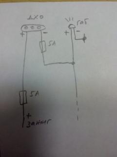

Установил ДХО простой и недорогой вариант. Всё ж лампочки целее будут. Фотки установки прилагаются...
Это схема, по которой устанавливал...
В денежном выражении за всё - 580 руб.
Всё соответствует требованиям к установке и проблем с ГИБДД нет. Рисунок с ГОСТовскими размерами я не случайно разместил. Всё проверялось согласно нему!

Весьма интересное подключение, спасибо.
Схему перерисовал...
В принципе должно работать.

BVM   врядли, там ведь Если в Р то гореть не будут. Н...   15.9.2015, 21:26
Slava-ham   У меня подключено без всяких реле и при автозапуск...   16.9.2015, 0:30
Stason   А куда надо плюс кидать? Тоже так хочу сделать.   16.9.2015, 6:06
День   На схеме п.25 на розовом и зеленом проводе нарисов...   16.9.2015, 6:39
Slava-ham   хорошо,на досуге нарисую схемку.   16.9.2015, 17:21
BVM   хорошо. Интересно бы посмотреть как без реле сдел...   16.9.2015, 19:50
Slava-ham   Вот пожалуйста https://www.youtube.com/watch?v=qxR...   17.9.2015, 13:27
BVM   Весьма интересное подключение, спасибо. Схему пере...   17.9.2015, 22:32
Slava-ham   Да, схема верная, только второй пред ни к чему. П...   18.9.2015, 16:04
