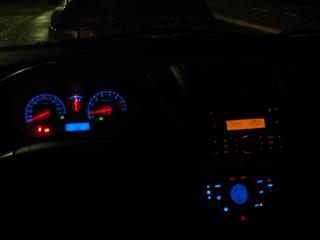

Вот насчет приборки! Сделал себе давече тута...
Все не сделал, т.к. нехватило светодиодов, позже доделаю..., фотка с улицы, чтоб видно было как сочетается синий цвет машины с синей подсветкой. Сравнивали с фольксом - там именно фиолетовая (как бы неоновая) - читать совершенно невозможно, у меня же именно голубосиняя - читается отлично (в живую гораздо красивше и богаче цвет)

GTI   Вот насчет приборки! Сделал себе давече тута.....   9.10.2008, 22:53

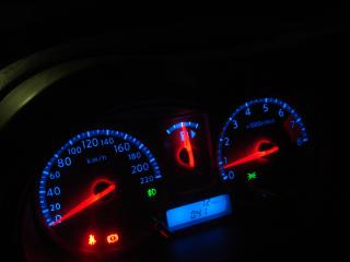

GTI   Да не, не пропал я :D , работы многа, кризис пони...   19.12.2008, 1:36
GTI   ещё бы увидеть на белых диодах как видок! оче...   19.12.2008, 1:43

GTI   Вот, собственно, и фотки. К сожалению качество не ...   20.12.2008, 1:19

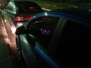

Братец Лис   Последовав примеру GTI и пользуясь его инструкцией...   26.1.2009, 13:20
alexandei   Ты сделал это! Поздравляю! PS, наш челове...   26.1.2009, 13:29

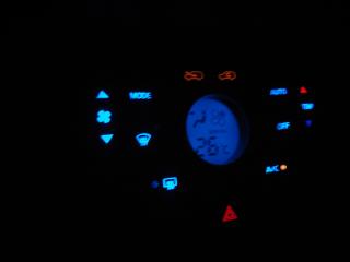

Братец Лис   Хм... с кондиционером дела обстоят хуже. Там не ди...   26.1.2009, 15:15
Ghost_Alex   я бы красную поставил) а еще бы заменил рисуночек ...   26.1.2009, 15:49
Братец Лис   А вот и результат: По поводу блока кондиционер...   26.1.2009, 16:02
Братец Лис   Диоды можно хоть зеленые поставить, тут выбор боль...   26.1.2009, 16:05

Братец Лис   Ура!!! Я победил кнопки попогрейки... ...   28.1.2009, 12:31
