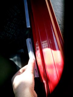

Вроде такой темы не было. Уже года 3 как появилась следующая проблемка
Кромка карт дверей уродует ЛКП, практически по всему контуру
Изображение Изображение
Такое на всех 4-х дверях
Не сказать что шибко прогрессирует, но вот на одной двери уже и металл стал поблёскивать под грунтом. А значит и до коррозии не далеко
Поделитесь своими соображениями на этот счёт. Точнее как предотвратить развитие проблемы и уберечь уже появившиеся очаги.

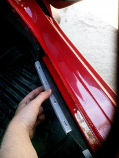

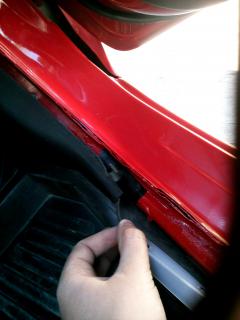

Столкнулся с аналогичной проблемой... Зачистил наждачкой, промыл кислотой от ржавчины, загрунтовал и покрасил. Из пластмассы выдернул металлические скобы и тупо пришил их нитками к обивке... В местах где пластик от боковых панелей касался краски приклеил в несколько слоев изоленту.Прикрепленное изображение Прикрепленное изображениеПрикрепленное изображение
