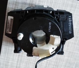

Перестали работать клаксон, кнопки на руле, airbag.
Нашел б/у шлейф с разборки, купил, прислали транспортной компанией. Покрутил кольцо, а оно вращается бесконечно в любую сторону.
Везде пишут, что шлейф рвется, если рулем перекрутить, т.е. сделать больше положенных оборотов.
Если я начну вращать кольцо этого девайса, то я должен упереться в некоторое ограничение (т.е. шлейф должен весь выбраться), верно?
Вот, на этом видео автор через 2.5 оборота упирается в какое-то ограничение.
А если я свободно вращаю неограниченное количество раз, не втречая никакого сопротивления, это значит, что шлейф внутри порван?
Я так понимаю, что прозванивать уже смысла нет при таких симптомах?
