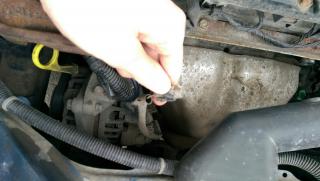

Здравствуйте! Вчера с ночными заморозками стал актуален вопрос с заменой старенького аккума, но суть не в этом, когда менял аккамулятор, посмотрел на генератор и с правой его части висит ни к чему не подключенное реле. (Фото прилагаю). Провод желтый. Это реле в норме может быть ни к чему не подсоединенным? Спасибо!

paxa   Эта клемма должна подключаться к регулятору напряж...   23.3.2015, 12:12
