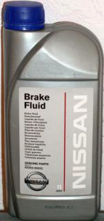

Какая тормозная жидкость используется в Нотах и сколько?

Михаил, а вы случайно не знаете, какого класса эта тормозуха?
kird   Какую тормозуху лить?   22.4.2010, 9:01
Братец Лис   Не ниже DOT-4, чуть меньше литра. Покупать приходи...   22.4.2010, 9:05

Krusty   Обычный ДОТ 4. Лучше всего использовать ДОТ 4 клас...   1.3.2015, 21:35
Novius   Скажите, а можно долить в обычный DOT4 (Nissan), D...   13.7.2015, 19:57

Aviator0176   Скажите, а можно долить в обычный DOT4 (Nissan), ...   19.10.2015, 16:55
Novius   Aviator0176, благодарю, я ещё не дошел до этого эт...   19.10.2015, 17:06
Aviator0176   А надо ли? В Московском околотке бывают морозы -40...   19.10.2015, 17:13
Bob   Когда ездил на ручке заметил, что ниссановская тор...   19.10.2015, 20:32
Aviator0176   Подтверждаю.   20.10.2015, 0:52

Novius   Тут решил поискать тормозуху Rosdot 4 (класс 6) и ...   5.4.2016, 17:36
День   Жидкость тормозная dot 4, "ROSDOT 6"хоте...   5.4.2016, 17:43
Aviator0176   Я попробовал. Очень даже хорошо. В январе при -40....   5.4.2016, 18:14
Danila78   Тут решил поискать тормозуху Rosdot 4 (класс 6) и...   5.4.2016, 18:39
Novius   ...Оригинальная Ниссан (она же Тотал-Эльф) не устр...   5.4.2016, 18:58
