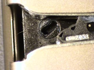

Разобрался, в форуме нашел похожую тему, вот картинка с винтом.Изображение

BVM   а остальные закрываются, повернув шлицевой отверт...   13.1.2015, 6:37
belo   Зщелки для защиты от детей находятся на внутренне...   13.1.2015, 22:46
BVM   Разобрался, в форуме нашел похожую тему, вот карти...   14.1.2015, 7:42
