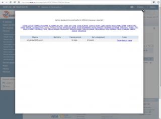

Приветствую всех, вопрос такого характера, сегодня при работе автомобиля на холостом ходу был включен только отопитель и магнитола на панели загорелась лампа зарядки АКБ, на повышенные обороты никаким образом не реагирующая. Промерив тестером зарядку на аккумуляторе получил 12,2 В, насколько я понял причина скрылась в генераторе, сняв генератор и разобрав щеточный узел определился с его износом, а вот теперь сам вопрос - код запчасти в экзисте соответствует регулятору напряжения? Продаются ли отдельно щетки генератора, если нет то какими щетками их можно заменить?

Применяемость кронштейна 11710-ED50C согласно каталогу Exist
Тиида там есть.
