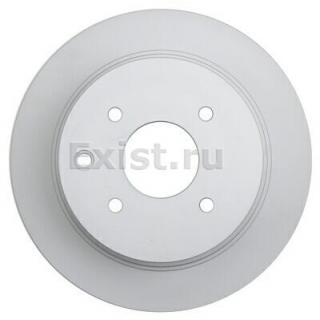

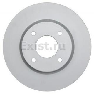

AK3D   Хотя все таки спрошу... Автору естественно зачет,...   21.11.2014, 11:53

AK3D   DeMON_87 Мне всё таки кажется что проще использова...   21.11.2014, 17:02

DeMON_87   У Тииды другая разболтовка идет. Нам оно не подход...   21.11.2014, 17:06
AK3D   Да пофигу)) Вопрос то попадет ли их подшипник сту...   21.11.2014, 17:22
sna   Да пофигу)) Вопрос то попадет ли их подшипник ст...   21.11.2014, 17:45
DeMON_87   Да пофигу)) Вопрос то попадет ли их подшипник ст...   21.11.2014, 18:27
AK3D   Можно подумать не существует машин с разношироким...   21.11.2014, 18:47

AK3D   так в том то и дело, что на разборе можно будет е...   21.11.2014, 19:22
Василий   у тииды зтд почти такого же размера как наши пер...   21.11.2014, 20:15
