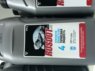

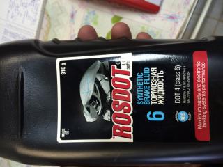

Сегодня посмотрел у нас в магазинах есть только вот такие!
Какую из них выбрать?
NOTE 1.4 MT (2009)

han77rus   Сегодня посмотрел у нас в магазинах есть только во...   1.9.2014, 17:58
Krusty   Ту, которая с чёрной этикеткой и на которой написа...   1.9.2014, 18:01
han77rus   235 руб., а Rosdot 4 190 руб.   1.9.2014, 18:18
Krusty   Вообще зашибись! Бери смело литрушку Росдот 4 ...   1.9.2014, 18:36
han77rus   Единственное посмотрел на крышке дата разлива 2011...   1.9.2014, 20:34
Krusty   Я бы не стал. Не знаю как точно у Росдота, но, нап...   1.9.2014, 20:52
han77rus   А вообще по ощущениям разница между 4 классом и 6 ...   1.9.2014, 21:07
Krusty   Не между 4 классом и 6 классом, а между ДОТ 4 и ДО...   1.9.2014, 21:15
han77rus   Не знаю, почему-то я больше склоняюсь к оригинальн...   1.9.2014, 22:09
