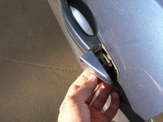

У меня Ноут с чип-ключом. Сел аккумулятор, не могу открыть машину с чип-ключа. Скажите, как открывается водительская дверь с простого ключа, встроенного в чип-ключ. Возможно ли механически открыть дверь.

Ну или вот вам:
http://www.clubnote.ru/forum/index.php?showtopic=1948
или вот:
http://www.clubnote.ru/forum/index.php?showtopic=1960
P.S. как так нет?
вот нашео фотку

NoName   Да, возможно, читаете мануал, там даже с картинкам...   9.2.2008, 17:34
Зверь   Спасибо за ответ. Я автовладелец молодой, поэтому ...   9.2.2008, 17:40
Ёпрст   Так наверное не описать. Поаккуратнее просто все д...   9.2.2008, 17:42
BOEING   На водительской двери в маленькой заглушке имеется...   9.2.2008, 18:03
NoName   Спасибо за ответ. Я автовладелец молодой, поэтому...   9.2.2008, 20:16
lom   снимая заглушку чуть ключь не погнул)))   9.2.2008, 23:46

Korsuk   Если интеледжент кей, то раскрыть ключ, достать ег...   25.3.2012, 16:11

Korsuk   У вас какая комплектация? Какой год у машины? Если...   11.7.2014, 15:55
koponen   Вот расковырял колпачёк,под ним какая-то микросхем...   11.7.2014, 15:58
Korsuk   Ну или вот вам: http://www.clubnote.ru/forum/inde...   11.7.2014, 16:14
koponen   Спасибо.попробую.   11.7.2014, 16:14
koponen   Короче,я дебил,расковырял кнопку сначала,сейчас вс...   11.7.2014, 19:24
