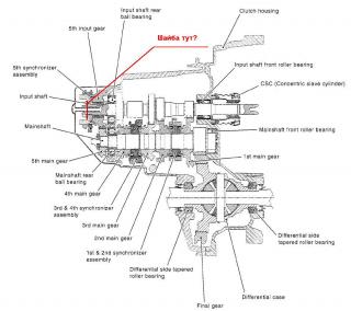

А вот это уже интересно!
В этом месте шайба устанавливается?
Не далее как вчера был на сервисе и мне мастер начал рассказывать, что в этих коробках, а так же у Кашкая и прочих подшипники скольжения стоят и что они при прогреве должны выбирать зазор и умолкать. dirol.gif Поразил меня до глубины души...
Интересно, как они отнесутся к такому роду решения проблемы? Хотя заранее знаю, однозначно "Колхоз! Мы так делать не станем!" А сам полезешь - прощай гарантия...

сам-по-себе   А вот это уже интересно! В этом месте шайба у...   15.8.2008, 17:04
