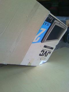

Использовал картон в виде лекало. Прикрепленное изображение
приложил к фанере 15мм, Прикрепленное изображение
нарисовал границы полок,

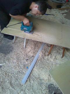

эл. лобзиком вырезал, Прикрепленное изображение

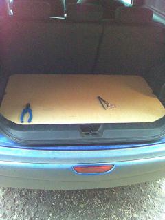

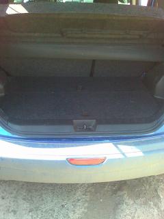

примерил к багажнику, Прикрепленное изображение

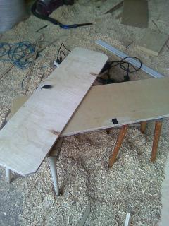

разрезал по полам, Прикрепленное изображение

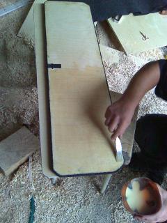

из широкой верёвки (черной), Прикрепленное изображение
примени клей для приклеивания карпеда, Прикрепленное изображение, Прикрепленное изображение
и вот что получилось. Прикрепленное изображение

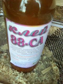

Григорий   Для справки. Карпет можно приклеить на 88-ой клей,...   18.1.2008, 21:16
