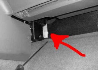

Фото плохого качества но все же. Черно белое т.к. на цветном много шума присутствует.
Вид на фильтр не снимая бардачок.
На фото длиное тонкое - отвертка.
Кстати у меня бумажный фильтр. Если он угольный то придеться снимать бардачек т.к. угольный та гарможкой не выкрутиш.
