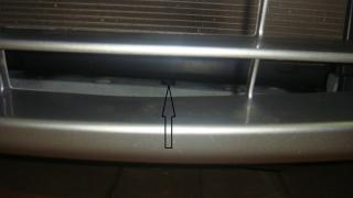

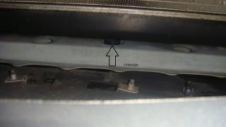

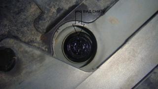

LDEL Стоп сам направил ребят Где сливная пробка антифри... 6.10.2013, 16:57
master Пробки-то нет, сбрасывают шланг нижний....
DRON ... 6.10.2013, 16:58
LDEL Как нету должна быть только где с патрубка не весь... 6.10.2013, 17:46
Nikas07 А мануал у Вас есть? Найдите-ка там описание про а... 6.10.2013, 19:32
Где сливная пробка антифриза не найду двигло1.6 в... 6.10.2013, 19:47
*Zhuk* со стороны моторного щита(где выпускной коллетор)н... 6.10.2013, 20:10
LDEL 10 человек искало не нашло в итоге выпили по 0.5 и... 6.10.2013, 21:02

LDEL Вылил все даже машину всю донкратил и жопу и перед... 6.10.2013, 21:26
Василий Надо снимать патрубок радиатора, продувать, откачи... 6.10.2013, 21:37
LDEL Патрубок снимал, а вот из бачка откачать не удалос... 6.10.2013, 21:54
Василий Через расширительный бачок невозможно заполнять си... 6.10.2013, 22:18
LDEL Я перепутал. Заливал через радиатор и залил в бачо... 6.10.2013, 22:20
