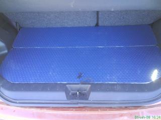

Всем привет! Вот и моё творение. Фанера 15мм, с одной стороны ткань, с другой самоклеящаяся резина + 2,5-3 часа работы!
Вообще ничего не покупал. Фанера с дачи, а тряпку с резиной друзья подарили uga.gif Моя тока работа!
