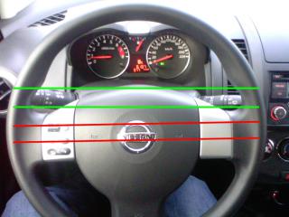

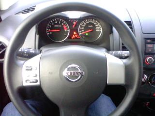

Здравствуйте! Представители Nissan на форуме не отвечают на мой вопрос, к сожалению. Поэтому прошу прокомментировать опытных следующую ситуацию: попал левым колесом в яму на небольшой скорости в городе. После стал замечать что при движении прямо руль стоит не по центру - слегка повернут влево. Обратился с этим вопросом к ОД. Предложили сделать развал/схождение за деньги т.к. не гарантийный случай. Сделал и через месяц снова заметил небольшой угол от центра. Давление в шинах проверял. По словам ОД повреждений в подвеске не выявлено. Что делать-оставить как есть или пытаться устранить неровность рулевого колеса? Отклонение очень небольшое, заметное только с водительского места. Может быть оно было сразу, но обратил внимание на него только после ямы. Отчет по развалу/схождению прилагаю.
