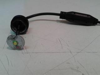

Фонарь вставляется в дальнюю заглушку багажника, которая установлена в днище (на дне под запаской).
Ближняя (ближняя к задней двери) заглушка не годится, т.к. на ней почти лежит сама запаска, точнее находится рядом, но при укладке запаски в багажник (а это можно сделать только под углом к задней панели), она свернёт наш лого.
Итак, снимаем резиновую заглушку, делаем немного в нахлёст в ней отверстие под фонарик и после этого ставим на место.
заглушка с внутренней части (со стороны запаски и багажника):
заглушка с внешней части (со стороны брюха):
Фонарик фиксируется стопорным своим кольцом изнутри, но этого недостаточно! Нужно зафиксировать надёжность всей конструкции с внешней стороны, типа шайбы. Но тогда лицевая (внешняя) часть фонарика будет открыта для грязи, воды и т.п. и последняя внешняя линза фонаря будет быстро загрязняться. На помощь приходит смекалка:
Берём пластиковую насадку от роликового дезика типа Нивея, вынимаем сам шарик с её внешней стороны, отрезаем "крест"-дозатор с внутренней стороны, который стоит внутри насадки и у нас есть как бы и сама шайба, и сама внешняя часть фонарика защищена по кругу бортиком высотой около 10 мм.
Уже проверено по слякоти и после дождя, "глаз" фонарика чистый! Защитный бортик не попадает в проекцию лого. Фонарик закреплён надёжно. Единственное неудобство - запаску пришлось перевернуть обратно штатно. Хотя это тоже не проблема: всё что было в ней набросано, положил под неё.
Подготовленная насадка, которая как раз филигранно (как было задумано производителями) ставится во внешнюю часть резиновой заглушки, но при этом имеет внешний диаметр, который упирается в кайму отверстия, тем самым жёстко фиксирует и прижимает всё с внешней стороны.
Вот как будет выглядеть в сборе, типа грибка:

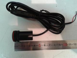

Сами размеры фонарика забыл где выкладывал, но благодаря Алексу 15, за что ему отдельное спасибо, можно глянуть в его посте в теме здесь:
http://www.clubnote.ru/forum/index.php?sho...mp;#entry304763

Поменять нельзя, преобразователь в маленькой наглухо залитой коробочке.
Сегодня расковырял проектор.
Задняя часть, где выходит провод, легко откручивается, там на герметике довольно серьёзный светодиод CREE, на который преобразователь выдаёт ровно 750 мА. Преобразователь слегка нагревается, а светодиод довольно сильно.
Работает вся эта хрень 2 - 2,5 минуты, потом отключается и сама не включится, нужно отключить питание, потом опять включить - снова горит минуты две. Для эксперимента прикрутил светодиод к большому радиатору - всё тоже самое. Так что дело в преобразователе.
Да, проверил оба.
Поэтому, если делать подсветку под багажником, то питание нужно переделывать, а для дверей две минуты, думаю, нормально.
