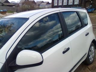

Вообщем, сделал. Результат, считаю, что не плохой. Хотя не обошлось без косячков небольших.
Вообщем, вот фото до:Прикрепленное изображение и после:Прикрепленное изображение
В целом, результатом я доволен. Цена вопроса 750 руб. за 3 метра пленки + 1 суббота smile.gif
