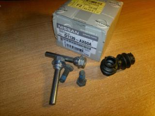

всем привет.У меня такая проблема:переднее левое колесо постукивает,если по нему постучать со стороны колодок.Пробовал подданкратить и шевелить колесо,ни каких звуков,не шатается.

По лету полез смотреть эти направляющие, у меня было 2 комплекта новых. вытащил старые, оказались вообще не изношенными, им ходить и ходить, только смазки там не было. Достал из каждого комплекта по пакетику со смазкой, забил в каждую направляющую (4шт). Стук пропал. Зря только покупал, все дело было в смазке. Вот теперь валяются 2 комплекта таких ))
