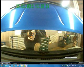

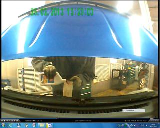

Собратья и Шерлоки Холмсы!
Кто-нибудь может определить по ФОТО (баклажке) - что за трансмиссионное масло ATF заливают в АКПП?
код 02-008, масло трансмиссионное ATF - вот и всё, что написано в заказ-наряде.

Passat-yuran   Собратья и Шерлоки Холмсы! Кто-нибудь может оп...   26.2.2013, 22:05
lopret   Passat-yuran, это масло Shell FORMULA SHELL Multi-...   26.2.2013, 23:08
