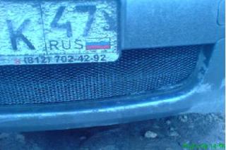

Посмотрел сегодня на свою сетку - под грязью ее и не видно, зато сколько она на себя принимает всякой дряни, которая должна на радиатор и в двигатель лететь! Порадовался. smile.gif
Вот так у меня стоит сеточка. Крепил снаружи, тонкой жесткой проволокой, ее почти не видно.

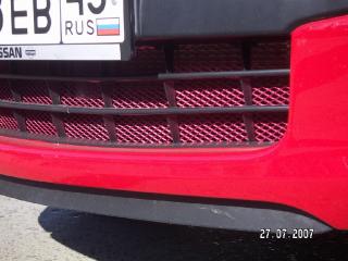

OleX   Соорудил вчера сетку... Пару часов копания в гараж...   21.7.2007, 16:21

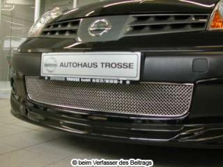

gaddemit   Коллеги, кто-нибудь устанавливал дополнительно мел...   13.8.2007, 9:26
KPbICA72   Думаешь, что у дилера сетка с логотипом? То же сам...   13.8.2007, 10:00
Гогги   Нет :( Такой логичной, вобщем то, фишки Ниссан к...   13.8.2007, 10:04
gaddemit   Да не, логотип конечно не нужен :D Просто при п...   13.8.2007, 10:11
Rime   "Оригинальной" сетки в бампер нет, ровно...   13.8.2007, 10:20
gaddemit   В субботу заехал к дилеру за талоном ТО. Заодно сп...   20.8.2007, 8:46

гамлет   Вот так у меня стоит сеточка. Крепил снаружи см в...   4.5.2008, 23:06

rust17   Вставлю свои 5 копеек про то как я поставил алюмин...   4.7.2008, 12:46
vlads74   Воти я наконец-то поставил себе сетку методом снят...   5.7.2008, 7:54
alexandei   Купил в "БИ-БИ", 110*30, 290 руб, черная...   7.7.2008, 13:29
gaddemit   У меня выглядит точно также, как у rust17. Только ...   8.7.2008, 8:49
