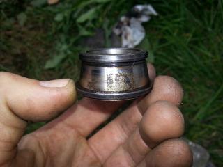

smith   Гудело, вибрация на педалях была... Оказалось: нае...   13.10.2012, 19:38

Novius   У меня когда полетел мой подшипник сначала тоже бы...   2.6.2020, 11:41
