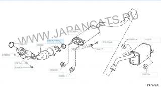

Друзья енотоводы, из тех кто менял прокладки выхлопной системы, подскажите, а то чёт запутался: какая на мой 1,6 АТ 2008 г.в. нужна прокладка...
такая:
или такая:
Egorcik, Вы, когда полезете под машину, если будет возможность сфоткайте эти узлы, чтоб хоть наглядно представлять, что там...

desperate_nix   А че вы там меняете, можно на картинках ... а то м...   30.8.2012, 19:46
roma48   ЗДЕСЬ синим обозначено это кольцо.   30.8.2012, 20:37

you   Друзья енотоводы, из тех кто менял прокладки выхло...   20.9.2012, 12:43
egorcik   Сегодня лазил под машину посмотреть и у меня по-ви...   20.9.2012, 15:02
ganstown   you у вас скорее 20692M т.к машина 2008 года, но д...   21.9.2012, 14:34
egorcik   Вот фото разные, может и другие будут полезными: ...   23.9.2012, 0:08
*Zhuk*   это шпильки,их можно выбить потом,если не пойдут,т...   23.9.2012, 13:34
you   Судя по фото это все-таки болты, хотя в книге указ...   23.9.2012, 16:42
egorcik   Неее... Я там первый и пружин там нет никаких, а п...   23.9.2012, 17:25
you   Да, действительно, пружины стоят в случае кольцево...   23.9.2012, 18:47
egorcik   Я думаю что это всё таки шпильки и запрессованы он...   23.9.2012, 21:09
