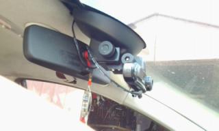

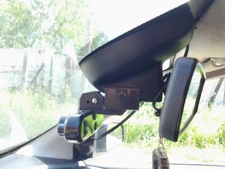

Присоска на лобовом привлекает внимание и не добавляет эстетики.Ктото из ранее писавших верно подметил что производителям пора бы уже видеорегистраторы в салонное зеркало ставить .Изучив анатомию енотовского я свинтил простенький зажимчик фото которого и выношу на ваш суд.Прикрепленное изображение Прикрепленное изображениеЕщё не в нутри но и в глаза не так бросается.
