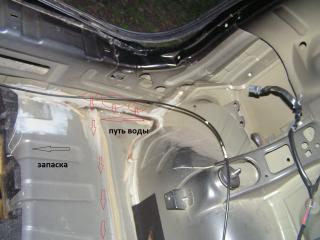

Стала появляться вода в ногах заднего пассажира (с водительской стороны) снял обшивку с левой стороны и багажника и с сыном на мойку. Оказалась течь в районе заднего бампера - завтра сниму и все промажу герметиком.
Отчет о проделанной работе:
Снял обшивку 1 и 2, очистил багажник, посадил на заднее сидение сына с фонариком и поехал на мойку.
Народу было совсем мало и нам разрешили "плескаться" сколько нашей душе угодно.
После 30 мин обливания енота с разных сторон было выявлено следующее:
Предположение, что вода проникает в салон под обшивкой деталей 1 и 2 (см. фото в начале темы) оказалось неверным.
На самом деле вода попадала в салон в районе заднего бампера. В самой нижней части, 1-2 см от пола багажника (это без полки) есть небольшие отверстия и, вот, через них вода и попадала в салон. Затем, под полкой багажника (или как она там называется, штука, которая закрывает запаску) вода попадала в место, указанное на фото в начале темы, а оттуда стекала в ноги пассажиру! Т. к. полка оставалась сухой, был сделан неправильный вывод.
Теперь есть 2 пути:
1) легкий, но неправильный - замазать герметиком отверстия внутри багажника. (+ легко сделать, - если нет другого слива вода останется внутри металлической полости)
2) трудоемкий, но более правильный - снять задний бампер и замазать герметиком отверстия снаружи, тем самым устранив причину течи.
Фото прилагаются.
Оказывается, это довольно часто встречающаяся проблема.
Теперь нужно снять задний бампер. Если можно, ткните в тему, или опишите алгоритм, желательно с картинками. Спасибо!

mavrados   Добрый день, уважаемые. С приходом весны обнаружил...   7.5.2012, 21:48
axelroses   Первое моё предположение было ТАКИМ. :declare: У м...   7.5.2012, 22:39
mavrados   Спасибо за помощь. Утром займусь. Хочу снять намеч...   8.5.2012, 21:27
mavrados   Стала появляться вода в ногах заднего пассажира (с...   8.5.2012, 23:46
axelroses   Странно... :dntknw:В самой нижней части, 1-2 см от...   9.5.2012, 23:55
jr007   Будете снимать бампер, сделайте плз. Отчет, а то в...   10.5.2012, 0:07
master   я что то не понял, в итоге вода из под уплотнителя...   10.5.2012, 10:00
mavrados   Я бы тоже эти отверстия не заметил, если бы оттуда...   10.5.2012, 10:51
