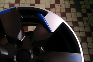

Я вот чего их купил... была идея покрасить. Так как на этих дисках четкие грани. Вот что получилось. Прикрепленное изображение Прикрепленное изображение

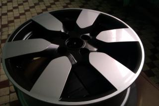

Ну уже почти конец первого в моей жизни офшопика (если я правильно понял это слово). Снимаем "зубы"Прикрепленное изображение Прикрепленное изображение Прикрепленное изображение Ну и типа результат. Правда лучше пару дней посохнуть. Вроде и краска быстросохнущая и все такое. Но как то подругому она под руками чувствуется после "отлежки". Я ее даже в коробку не кладу просто лежит на коробке в сухом укромном месте в коридоре. Правда вся семья уже знает это мавзолей и эти два дня обходит это место.

basikafa   Наверняка это можно поставить на поток, но зачем? ...   10.4.2012, 10:15
basikafa   Режим шаблоны, их два "зуб" и "дуга...   10.4.2012, 10:29
basikafa   Теперь идем в магазин и покупаем пленку самоклейку...   10.4.2012, 10:46
desperate_nix   круто, а более подбробно как закрывал , чтобы цвет...   10.4.2012, 11:16
basikafa   Режим первыми и клеим шаблон "зуб" так к...   10.4.2012, 11:32

basikafa   Тут еще есть момент, что диски удачные по конструк...   10.4.2012, 11:49

basikafa   Про технологию я пошагово описываю. Вот доклеим ...   10.4.2012, 12:13

basikafa   Да это правильное уточнение про мыло и порошок. А ...   10.4.2012, 18:08
basikafa   А еще я из папки пластиковой енота вырезал и на дв...   10.4.2012, 18:41

basikafa   Ну вот все на завтра готово. Дорезал шесть "д...   10.4.2012, 19:46

basikafa   А теперь покраска, все просто... но есть правило. ...   11.4.2012, 16:48
basikafa   Теперь когда подсох грунт красим. Правила те же, т...   11.4.2012, 17:59

basikafa   Контрольное фото самых неудачных мест после осмотр...   11.4.2012, 19:04
Братец Лис   А лаком покрывал? или по краске сразу антигравием...   11.4.2012, 20:26
basikafa   Лаком я тока по просохшей уже краске. Это сразу вс...   11.4.2012, 20:42

basikafa   Еще про лак. Тут бывает, что краска и лак разных п...   12.4.2012, 13:55
