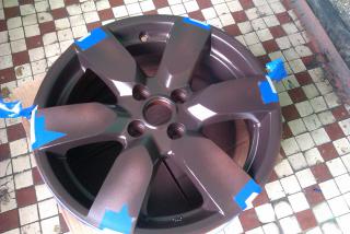

Я вот чего их купил... была идея покрасить. Так как на этих дисках четкие грани. Вот что получилось. Прикрепленное изображение Прикрепленное изображение

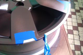

Вот еще те места "замки" которые последними клеил и первыми снялПрикрепленное изображение
А затем снимаем дуги Прикрепленное изображение Надо сказать наверно, что снимаем медленно и акуратно как пластырь с волосатой коленки. И помним (если как я делаем с недовысохом) не касаемся краски и руки чистые.

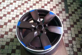

Был вопрос про шаблон "дуга" вот из за этой наружной контактной зоны в виде тоненького обода вся эта волокита былаПрикрепленное изображение
