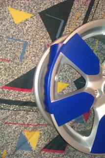

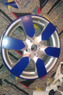

Ну вот все на завтра готово. Дорезал шесть "дуг" и соответственно наклеил

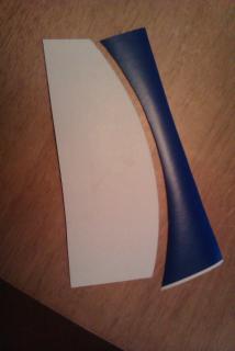

basikafa Режим шаблоны, их два "зуб" и "дуга... 10.4.2012, 10:29
basikafa Теперь идем в магазин и покупаем пленку самоклейку... 10.4.2012, 10:46
desperate_nix круто, а более подбробно как закрывал , чтобы цвет... 10.4.2012, 11:16
basikafa Режим первыми и клеим шаблон "зуб" так к... 10.4.2012, 11:32

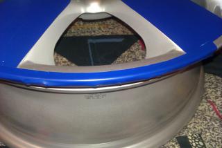

basikafa А еще я из папки пластиковой енота вырезал и на дв... 10.4.2012, 18:41

basikafa А теперь покраска, все просто... но есть правило. ... 11.4.2012, 16:48
basikafa Теперь когда подсох грунт красим. Правила те же, т... 11.4.2012, 17:59
