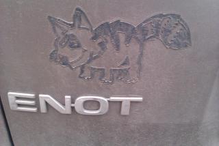

А еще я из папки пластиковой енота вырезал и на двухсторонний скоч с феном уложил. Так обещали, что двух недель не выдержит, а он уже и лето и зиму откатал. А там отдельные мелкие детали и пластик не пленка миллиметр точно торчит... на мойке должны были содрать.
Я не к тому что я такой умный, просто по другому не умею, или возможности нет... поэтому на коленках. По мне опять же лучше сезон (хотя опять же посмотрим) чем мечтать о фрезерном станке. Без обид. Я понимаю самодеятельность, просто как в журнале Мурзилка. Особенно склеить шаблон из четырех листов. Опять же по два часа на диск. Меня это от основной работы отвлекает и руки опять же с головой заняты. Считайте для прикола это делаю
