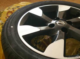

Я вот чего их купил... была идея покрасить. Так как на этих дисках четкие грани. Вот что получилось. Прикрепленное изображение Прикрепленное изображение

Цитата(Василий @ 10.4.2012, 13:53) *
Один ньюанс интересует, -- головки болтов и/или заглушка центрального отверстия должны быть светлыми, для контраста, или наоборот, темными в тон краски?
Однозначно всё в чёрном, хотя болты можно выполнить в хроме, но опять-же, будут выпячиваться и пропадёт эффект фантомности
Сама технология покраски под большим вопросом. Осмелюсь заявить что краска не протянет и сезона, про зиму вообще лучше не упоминать.
ОБЯЗАТЕЛЬНО, надо было шкурить поверхность.
Кстати, а если шлифануть светлые части до литья, т.е. до настоящего алюминия ?
Жаль, но такой вариант особенно роскошно смотрится на авто чёрного цвета. + сюда добавить накладки на ручки хром и бомба обеспечена
Сообщение отредактировал R@X@R - 10.4.2012, 14:45

serg_art   можно офтопик? чем можно так здорово покрасить?   10.4.2012, 8:25
basikafa   Наверняка это можно поставить на поток, но зачем? ...   10.4.2012, 10:15
basikafa   Режим шаблоны, их два "зуб" и "дуга...   10.4.2012, 10:29
basikafa   Теперь идем в магазин и покупаем пленку самоклейку...   10.4.2012, 10:46
desperate_nix   круто, а более подбробно как закрывал , чтобы цвет...   10.4.2012, 11:16
basikafa   Режим первыми и клеим шаблон "зуб" так к...   10.4.2012, 11:32
Братец Лис   Интересно-интересно... пиши ещё.... я тоже хочу ди...   10.4.2012, 11:38
basikafa   Тут еще есть момент, что диски удачные по конструк...   10.4.2012, 11:49
Братец Лис   Тогда ещё про технологию и отдельно про используем...   10.4.2012, 11:51
R@X@R   Выглядит шикарно, по мне так даже лучше, чем посл...   10.4.2012, 11:51
basikafa   Про технологию я пошагово описываю. Вот доклеим ...   10.4.2012, 12:13

basikafa   Да это правильное уточнение про мыло и порошок. А ...   10.4.2012, 18:08
basikafa   А еще я из папки пластиковой енота вырезал и на дв...   10.4.2012, 18:41

basikafa   Ну вот все на завтра готово. Дорезал шесть "д...   10.4.2012, 19:46

basikafa   Я тут почитал на бесцветном антигравии состав.. та...   10.4.2012, 22:18
жэшэ   алюминий шлифовать бесполезно - шлифованная поверх...   10.4.2012, 22:37

basikafa   А теперь покраска, все просто... но есть правило. ...   11.4.2012, 16:48
basikafa   Теперь когда подсох грунт красим. Правила те же, т...   11.4.2012, 17:59
Братец Лис   А изнутри не грунтовал?   11.4.2012, 18:01
грызун   Похоже нет Братец Лис. Наверно внутрянка простоне ...   11.4.2012, 18:05
basikafa   Нет нутрь не грунтовал. Да и забрызгал правильнее ...   11.4.2012, 18:16
basikafa   Вот еще те места "замки" которые последн...   11.4.2012, 18:28
basikafa   Ну уже почти конец первого в моей жизни офшопика (...   11.4.2012, 18:50
грызун   И сердце пару ударов пропустило, ух :good:   11.4.2012, 18:53
basikafa   Контрольное фото самых неудачных мест после осмотр...   11.4.2012, 19:04
Братец Лис   А лаком покрывал? или по краске сразу антигравием...   11.4.2012, 20:26
basikafa   Лаком я тока по просохшей уже краске. Это сразу вс...   11.4.2012, 20:42
AK3D   оффтоп. дай пять дружищЩще)) У меня тоже енот перв...   11.4.2012, 21:11
basikafa   Еще про лак. Тут бывает, что краска и лак разных п...   12.4.2012, 13:55
basikafa   В личку пришел вопрос - можно ли попросить сделать...   13.4.2012, 16:37

basikafa   Да антигравий Hi-Gear (chip stop protector clear)....   18.4.2012, 7:53

jacksontown   Так... по материалам: TH-535, Очиститель колесных ...   22.4.2014, 14:55
axelroses   Спасибо. :friends: А, вот, ещё, про технологию-то...   22.4.2014, 15:09
ANDREW1958   ***   22.4.2014, 15:16
jacksontown   А какая там технология? ;) Попшикал очистителем, ч...   22.4.2014, 15:27

jacksontown   Блин, вот интересно, как автор темы избавлялся от ...   22.4.2014, 20:13
ANDREW1958   ***   22.4.2014, 21:09
jacksontown   Спасибо, теперь буду знать.... Хотя, где бы я таку...   22.4.2014, 21:19
ANDREW1958   ***   22.4.2014, 21:32
jacksontown   Дык я как-то не думал о том, что клей останется :(...   22.4.2014, 21:51

jacksontown   Блин, все так быстро высыхало... А лак до сих пор ...   23.4.2014, 19:26

jacksontown   Мда... Лак до сих пор липнет :( Не везде, но на не...   27.4.2014, 0:25
jacksontown   Короче, плюнул я на липнущий лак и переобулся :vic...   27.4.2014, 21:34
