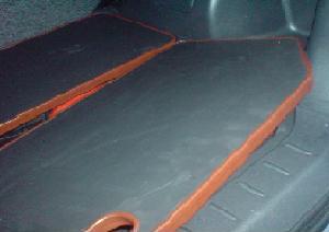

Я полки сделал из фанеры 16 мм. (250 руб. кажись лист половина стандартного, в "Вимосе"), оклеил тканью "плащевка", хватило 1,2 м. при ширине 160 см., 220 руб., у нее одна сторона точь-в-точь как обивка Енота в багажнике, а другая - черная резиновая пропитка. Одну сторону полок оклеил ворсом вверх, одну - резиной вверх, получилось как у оригинальных - два варианта покрытия. А на кромки купил мебельный пластиковый кант, 7 метров, 17 руб\метр, он как раз расчитан на облицовку кромок толшиной от 16 до 18 мм., под ним скрылись края ткани, которую я приклеел обычным ПВА. Только после намазывания и приклеивания ткани надо ее через тряпку прогладить утюгом, схватывается быстро и надежно.
Это результат моего творчества. Цветопередача некорректна, со вспышкой снимал на телефон, окантовка намного темнее в жизни.
