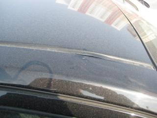

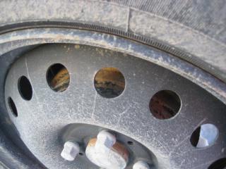

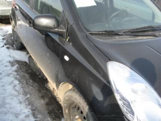

Съездил посмотрел. С правым крылом действительно какие-то проблемы. Как сказал менеджер авторынка: Возможно делали, да и не вставили пластмасски.
Так выглядят все колеса. И да, одного болта нет.)) А стекло лобовое вот такое. Менеджер сказал, что китайское можно тысяч за 5-6 поставить. И ещё на этом еноте и на других видел такие штуки на крышах В салоне косяков не заметил, всё аккуратненькое. Ручка КПП, вроде не потёрта, но есть пару небольших трещин. Руль без потёртостей. Педали забыл посмотреть. Все двери закрываются и открываются одинаково легко. кузов смотрится ровно)) Что ещё. Мотор завелся с первого раза. шумов посторонних не было. Работал ровно. Из глушителя шел светлый выхлоп, но глушитель сильно болтало. Проехались. Сзади сильно гремела какая-то пластмасса. Ехали по кочкам всё время и мне казалось, что все колёса стучат. Но может так и надо, не знаю.(дорога вся в кочках была). Работа мотора мне понравилась. ровная, передачи переключались четко, без лишних звуков. Руль вывернутый в крайнее положение не издавал ни каких хрустов. Вроде всё. Раз машину сдали на продажу в таком состоянии, то, скорее всего и на протяжение всего эксплуатирования за ней не сильно следили. Интересно, по видимым дефектам во сколько обойдётся ремонт? Первый енот был осмотрен. Хотелось бы услышать ваши комментарии. На что ещё необходимо было обратить внимание? Сообщение отредактировал SergeyBor - 17.3.2012, 13:41 |

djeday Передний и задний бампера крашены..Это комфорт..ан... 21.3.2012, 7:58
denver + к тому, что указал Djeday:
выбивается, как мне к... 21.3.2012, 8:21
