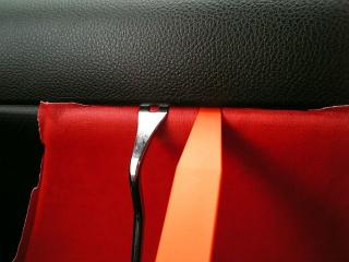

Снимаем обшивку
Рис.1. Обратная сторона
Рис.2. Снимаем обшивку, осторожно отделаяя
Рис.3. Натягиеваем сделаную нову обивку из кожы, собратной стороны клеим резиновым или спожным клеем. Закрепляем прищепками.
Рис.4. Устанавливаем обратно обивку, затягивая его винтами.
Рис.5. Готовый результат.

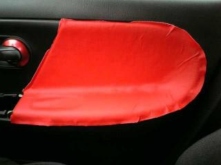

сообщение 26.11.2007, 9:14
Сообщений: 1 590
Регистрация: 9.9.2007
Из: Татарстан
2 вариант более быстрый
Берем ткань которая тянеться
1.Приклееваем
2. Обрезаем под размер
3.Закрепляем
4.Все
