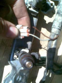

ну перегореть то он может?он не прозванивался я его по старинке медной проволокой замкнул..всё работало ок до вчерашнего дня..вроде и не троит но провалы когда скорость набираешь и на холостых пыхтит..чек загорелся..кстати свечи DENSO около 30тыс.прошли...попробовать поменять?
медную проволоку выкинул(на самом деле этот диод прозванивается тока сопротивление в нем большое(это мне батя мерял)точное его назначение не поняли....свечи заменил опять простые DENZO поставил. троило попрежнему...на диагностике показало что не работает 2цилиндр..электрика нормальна-напруга есть искра есть.нет бензина.нет впрыска во второй цилиндр..короче изрядно попотев нашёл причину-перегорел или обломался этот проводПрикрепленное изображениефото с мобильникаПрикрепленное изображениекороче -один из проводов идущий на электрический разъём.(с виду казался целый провод пока не потянул.обрыв был под изоляцией..
