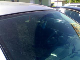

Вот у меня вот так стоит радар-детектор. Прикрепленное изображение
Если бы не было этих дурацких "точечек" которые якобы защищают от солнца, повесил бы его повыше малость. (кстати, их нельзя чем нибудь растворить и соскоблить?)
Конечно его видно, но любители тонироваться могут и с этим справиться, если сверху приклеить плёнку, то его вообще видно не будет! good.gif

Ланселот   Вот у меня вот так стоит радар-детектор. Если бы ...   22.7.2011, 9:58
Pops   Радар детектор хорошо стоит,только тимуровцам он в...   22.7.2011, 12:30
Ланселот   Да........ ценничек конечно........ того...........   22.7.2011, 14:20
