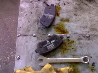

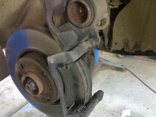

всем привет.У меня такая проблема:переднее левое колесо постукивает,если по нему постучать со стороны колодок.Пробовал подданкратить и шевелить колесо,ни каких звуков,не шатается.

Мне эти колодки просто присобачили к скобам суппортов двусторонним скотчем. Зашибись! Ничего не гремит. good.gif
В сервисе сказали, что это у них стандартная операция. Даже в прайс записана - 300 руб.

bzhasso   могет суппорта? колодки давно менял?   13.4.2009, 9:58
postal3001   колодки еще рано менять,32000 км.прошел.они стерли...   13.4.2009, 10:03
bzhasso   я на 21000 поменял грохота меньше стало.... хотя с...   13.4.2009, 10:25

Tun-Ton   Я пробывал убирать этот стук так подкладывал тонки...   12.5.2009, 11:37

Турист   Ура, я их победил, наслаждаюсь тишиной. Набил смаз...   25.5.2010, 14:40

rust17   Смазка не поможет. Я сначала смазал, потом пришлос...   10.6.2010, 13:01

rkazarov   Победил на днях стук суппортов возникший после зам...   24.8.2011, 16:36

desperate_nix   Подскажите, куда гнуть пластины и чем лучше смазат...   15.6.2012, 11:53
водитель   Я мазал металло-керамической пастой.   15.6.2012, 13:26
Иван.   Я сам недавно эти пластинки поменял, случайно увид...   15.6.2012, 13:43

desperate_nix   Нашёл ТУТ. :declare: Чтобы суппорт не гремел, надо...   24.6.2012, 11:42

водитель   Клеил колодки скотчем, а он от температуры отскаки...   11.6.2013, 20:09
rkazarov   Клеил в свое время 88-ым клеем прозрачным. Хорошо ...   11.6.2013, 21:31
