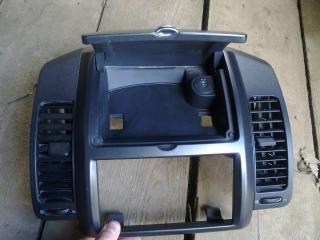

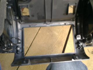

народ помогите пожалуйста не могу понять как к такой рамке крепится мафон?Прикрепленное изображениеПрикрепленное изображениеПрикрепленное изображение

димьян 001   народ помогите пожалуйста не могу понять как к так...   1.5.2011, 16:12
Wild Tiger   никак. Она просто одевается на него. А сам мафон к...   1.5.2011, 16:22
димьян 001   просто смотрел другие рамки там были крепежные пла...   1.5.2011, 16:39
axelroses   Догадка верная! :victory: Именно этими саморе...   1.5.2011, 16:46
димьян 001   Ага!неужели 2 диновую магнитоллу держат посути...   1.5.2011, 16:49
axelroses   И снова угадал!!! :D Смотри сам. Это ...   1.5.2011, 17:04
димьян 001   Да не не угадал!я так понял пластина одним сам...   1.5.2011, 20:12
SASH   axelroses, все правильно описал. Крепится на самор...   4.5.2011, 14:15
димьян 001   народ может у кого есть фото снятой пластины?так к...   21.5.2011, 8:51
Братец Лис   Так тебе эти пластины нужны? Посмотрю у себя, кажи...   21.5.2011, 9:14
