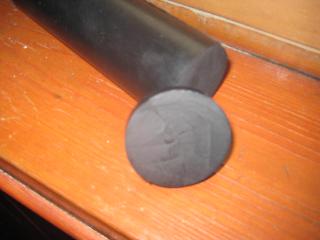

принес с работы резинку с эластичной муфты эл. генератора(бла-бла-бла)..... в общем, отрезал острым ножом "дольку" толщиной 5 мм и под рамку в те места, где у номера отверстия для крепления. затем саморезами креплю номер и всё---саморезы входят в резину, рамка не гремит, ЛКП двери не повреждается.
