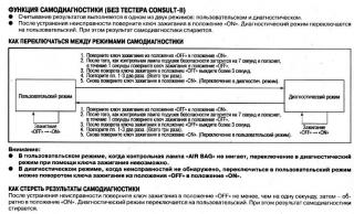

Проблема в следующем....делал шумку..снимал сиденья..оба а так же отключал блок айрбэгов который находиться между сиденья ми под ручником...все делал с отключенным аккумулятором...сейчас...индикатор на панели мигает...может кто знает как избавться кроме как поездкой к дилеру и скидыванием сканером...да и еще...перестал свет в нутри салона гореть..может кто скажет какой предохраниетель отвечает за него...Заранее спасибоsmile.gif

режим самодиагностики и его отключение по инструкции. Видимо своими поворотами ключа ты его включил.

SASH333   Не пробовал пользоваться поиском? Смотри раздел ВИ...   1.7.2008, 9:15
[GF]ViRuS   Это я уже нашел. Спасибо. А что с предохранителем....   1.7.2008, 9:20

[GF]ViRuS   Сделал все как по ссылке только по другому..никаки...   1.7.2008, 13:04

roma48   Зажёг её своей халатностью. При снятом сидении вкл...   20.9.2009, 15:39
Помпаж   Если мигает, то ошибка и её можно скинуть тестером...   20.9.2009, 16:09
Братец Лис   Макс писал алгоритм отключения горящей подушки....   20.9.2009, 16:20
king   я сколько не пытался ,не получилось и пришлось еха...   20.9.2009, 19:23
Братец Лис   Там через зажигание она отключается.... Не помню п...   20.9.2009, 19:33
roma48   Пока оно моргает. Жду советов. К официалам всегда ...   20.9.2009, 19:37
Братец Лис   Вот, нашел... делал как все ниже написано. Помогло...   20.9.2009, 20:14
roma48   Братец Лис, помогло. пасибо! В следующий раз, ...   21.9.2009, 8:13
Братец Лис   В боевом, но код ошибки в мозгах сохранился...   21.9.2009, 8:18

DENNIS   Горит лампочка неисправности подушки безопасности....   28.3.2010, 12:11
Братец Лис   Включаем зажигание, но не заводим, ждем когда пога...   28.3.2010, 13:10
DENNIS   СПАСИБО ОГРОМНОЕ ПОМОГ ! Я больше полугода е...   28.3.2010, 14:14
Братец Лис   Да не за что.... Только это не я.... кто-то раньше...   28.3.2010, 16:11

Александра Я   Ребята, я новенькая и у меня таже проблема с индик...   3.3.2011, 17:46
Братец Лис   Попробуйте проделать операцию описанную постом выш...   4.3.2011, 8:23
Александра Я   Вот это да! Где я только не была, чего мне тол...   5.3.2011, 19:55
