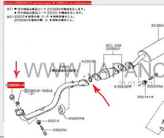

Подскажите какую именно прокладку менять?

Fillinn   Подскажите какую именно прокладку менять? Там их ...   31.1.2011, 9:32
Garf   Которая ближе к двигателю. Менял сам, сначала поме...   31.1.2011, 9:45

DeadlyCold   Простите, если пишу уже на давно закрытую тему, т....   23.4.2012, 21:45
р420ет 52rus   http://www.japancats.ru Электронный каталог в нем...   23.4.2012, 22:23

desperate_nix   А че вы там меняете, можно на картинках ... а то м...   30.8.2012, 19:46
roma48   ЗДЕСЬ синим обозначено это кольцо.   30.8.2012, 20:37
