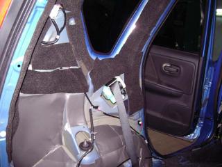

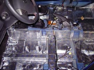

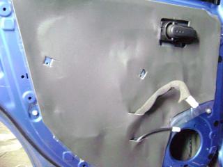

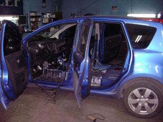

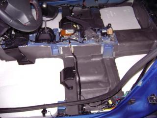

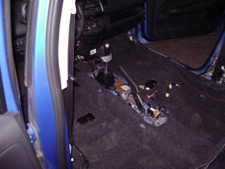

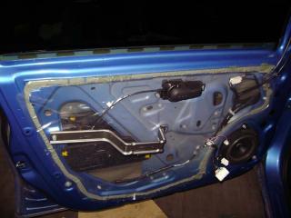

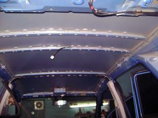

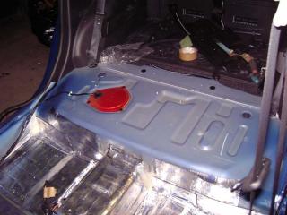

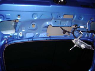

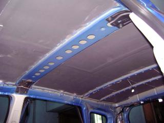

Итак, обещанный фотоотчет....
Вся процедура заняла 3 дня в салоне. Но, поверьте оно стоит того, эффект весьма ощутимый. И ещё, шумоизоляция не мешает переключаться по мотору, звук мотора есть, но изменилась его тональность, шум двигуна стал не таким острым, а более бархатистым. Словом езжу третий день и пока только одни положительные эмоции. Чего и Вам желаю!
Обошлось примерно в 25 тысяч рублей. Машина, как и писалось ранее, прибавила, ну, не 100, но где-то кило 60-70 точно. Заметнее всего добавленный вес проявляется в дверях, открываться и закрываться стали по-другому.
