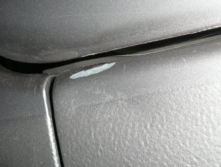

На капоте обнаружил сколы краски до металла размером со спичечную головку. Возможно от попадания мелких камней. Что делать?
Не буду же перекрашивать весь капот из-за трех сколов. Но, с другой стороны, это ведет к коррозии.

Ronny   Купил краску и лак, замазал сколы. Видно, что был ...   15.8.2007, 10:37

Antson   Использовал. Но есть тонкости Во-первых, не польз...   21.6.2008, 10:41

evad   Я сколы заделываю так..Место скола обезжириваю ави...   20.4.2009, 21:13

Borey   2 варианта сколов: 1. Скол до металла и видна ржав...   15.8.2011, 12:24
