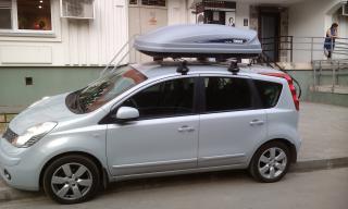

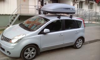

[img]Купил багажник АТЛАНТ. Смонтировал быстро, примерно за час. Под опоры подложил 3 миллиметровое покрытие, которое идет под ламинат. При затягивании его сдавило и при закрытии дверей не мешает.
Дуги аэродинамические, пока шума не слышал, ездил максимум 120 КМ/ч. Одна проблема - воздухом сорвало одну из крышек опор. Обратился к изготовителю, посмотрим что ответит.
Бокс THULE PACIFIC 200, на 460 литров, подошел вроде отлично. Шума не слышно, по крайней мере в грохоте МКАДа до скорости 100 никакой разницы в шуме не заметно.
Фотографии выкладываю:
