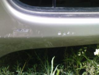

Вчера неудачно припарковался к высокому бордюру.
Результат - несколько глубоких царапин на бампере до чёрного пластика...
Помогите советом, как их можно заделать самому?

nizami   Вчера неудачно припарковался к высокому бордюру. Р...   10.7.2010, 20:03
