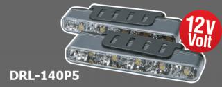

Вчера в КЭМПе видел вот такиеПрикрепленное изображение
штуковины по цене 4400, по-моему, с реле.
