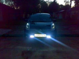

А вот как светят ДХО за 550р. + габариты ночью.
А противникам ДХО можно сказать следующее: кроме ближнего света/ противотуманок, кто что больше любит днем включать, у Вас включаются: габариты (передние и задние), всевозможные подсветки (номера, приборов и т.д.), получается неплохая нагрузка на бортовую сеть, добавить сюда еще кондер и музыку, получится совсем хорошо для генератора и АКБ. А ДХО расходует всего 15-20 Вт и горят (если сделать с умом) только ДХО, всё остальное днем и не нужно. Никого не хотел обидеть, у каждого свои аргументы, это лишь моё субъективное мнение. victory.gif
