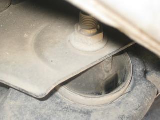

Обнаружил у себя сегодня такую Бяку. Что скажите доктора, это лечится?

antey   Обнаружил у себя сегодня такую Бяку. Что скажите д...   5.4.2010, 21:06
sergei   У оффициалов заменой рычага , можно один сайлент б...   6.4.2010, 9:06
